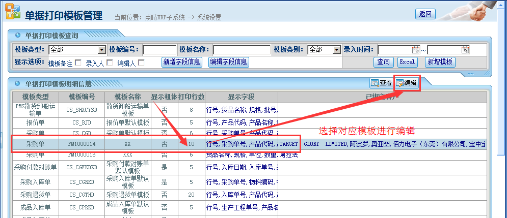

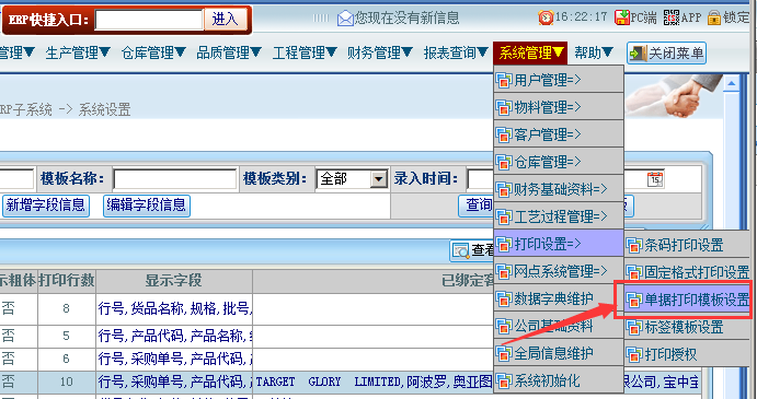

操作步骤:系统管理——打印设置——单据打印模板设置,如下图:
选择需要设置的单据模板——点击“编辑”按钮,如下图所示:

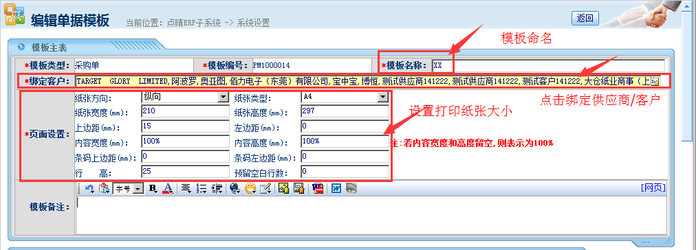

第一部分:模板名称录入、绑定客户设置、页面纸张大小设置,如下图所示:

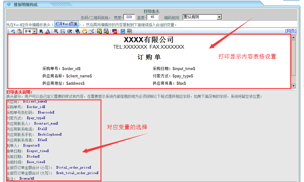

第二部分:表头表格设置;表头变量设置,如下图所示:

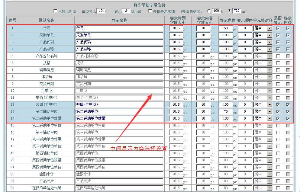

第三部分:中部显示内容设置,如下图所示:

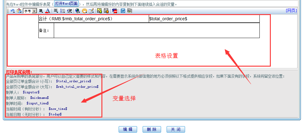

第四部分:表尾表格设置、表尾变量设置,如下图所示:

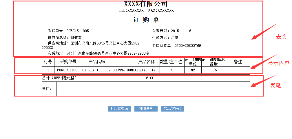

最终显示打印效果如下图所示:
