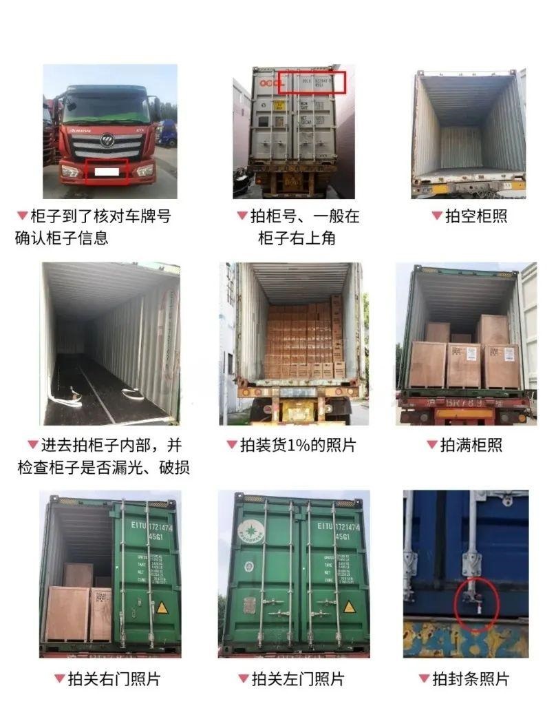

确认集装箱信息:首先,请核实集装箱的相关信息,包括箱号、封条号等。
检查集装箱状况:仔细检查集装箱是否有任何损坏,确保没有漏水或漏光的问题。
拍摄空箱照片:在开始装货之前,拍摄几张集装箱内部的空箱照片,以便后续对比。
拍摄初期装货照片(1%装货量):当货物刚开始装入集装箱时,拍摄一张显示大约1%装货量的照片。
拍摄不同阶段装货照片:
25%装货量照片:当集装箱装到大约四分之一满时,拍摄一张内部照片。
50%装货量照片:当集装箱装到一半时,再拍摄一张内部照片。
75%装货量照片:当集装箱装到大约四分之三满时,拍摄另一张内部照片。
拍摄满箱照片(100%装货量):当集装箱完全装满后,拍摄几张显示满载状态的照片。
拍摄固定货物的照片:如果集装箱内的货物需要使用网或其他方式固定,请拍摄这些固定措施的照片。
拍摄右侧门关闭照片:在关闭集装箱右侧门后,拍摄一张照片以记录其状态。
拍摄两侧门关闭并上锁的照片:确保两侧门都已关闭并上锁后,拍摄一张整体照片。
拍摄封条锁定照片:最后,拍摄一张集装箱封条已经锁定的照片,并记录下封条号码。

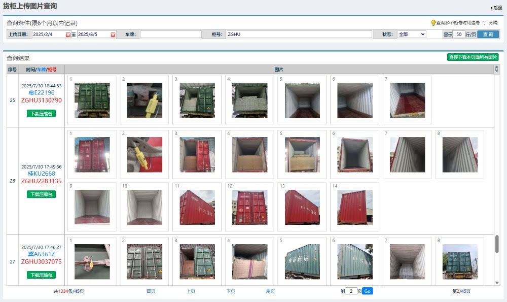

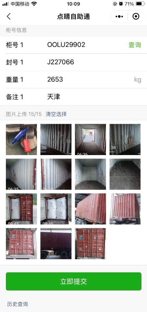

如果采用点晴集装箱装柜拍照上传小程序(介绍网址:http://www.hgtp.cn),那么拍照完毕后就可以立即通过微信小程序上传到服务器,之后货主或承运商等相关人员可以立即在网上登录到点晴货柜图片管理平台查询到相应的集装箱装柜图片,支持直接图片下载、图片rar压缩打包下载、图片组按照指定格式生成PDF文件下载等,公共查询网址:http://hgcx.oa22.cn
